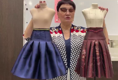

    8. Моделирование юбки "ТРАПЕЦИЯ НА БЕДРАХ" с кокеткой, со складками по бокам на спинке и полке, со встречной складкой спереди.
    В видеоролике показано, как из юбки "Трапеция на бедрах" смоделировать кокетки по спинке и полке, и как сделать складки на расклешенной юбке.
