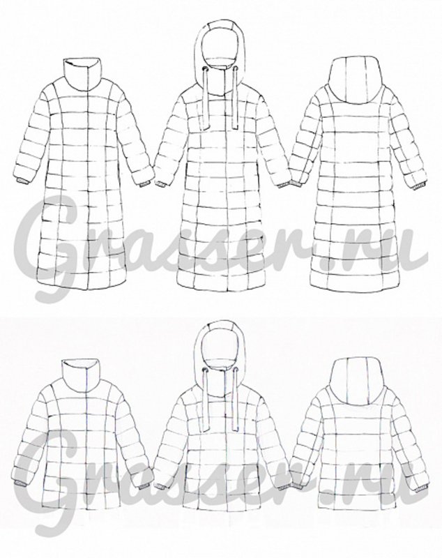

    Выкройка пальто и куртки. Пальто и куртка среднего объема, прямого силуэта, пальто длиной чуть выше щиколотки, куртка длиной ниже линии бедер, со съемным капюшоном, на утеплителе и подкладке. Перед с рельефами, выходящими из плечевого шва до низа изделия; со центральной бортовой застежкой на разъемную, однозамковую/двухзамковую тесьму «молния», с обтачной планкой с застежкой на 12(пальто)/7 (куртка) кнопок и с внутренней ветрозащитной планкой. Спинка с рельефами, выходящими из плечевого шва до низа изделия.
    Рукав втачной, длинный, двухшовный. Воротник-стойка с застежкой на 2 кнопки. Капюшон шлемовидный, с отрезной центральной частью, в переднем срезе капюшона обработана скрытая кулиска с плавной регулировкой прилегания при помощи вытачного плоского шнура. Для выведения на лицевую сторону концов шнура установлены люверсы у переднего среза капюшона на уровне подбородка. Капюшон пристегивается по горловине изделия при помощи 6-ти петель и 6 пуговиц.
