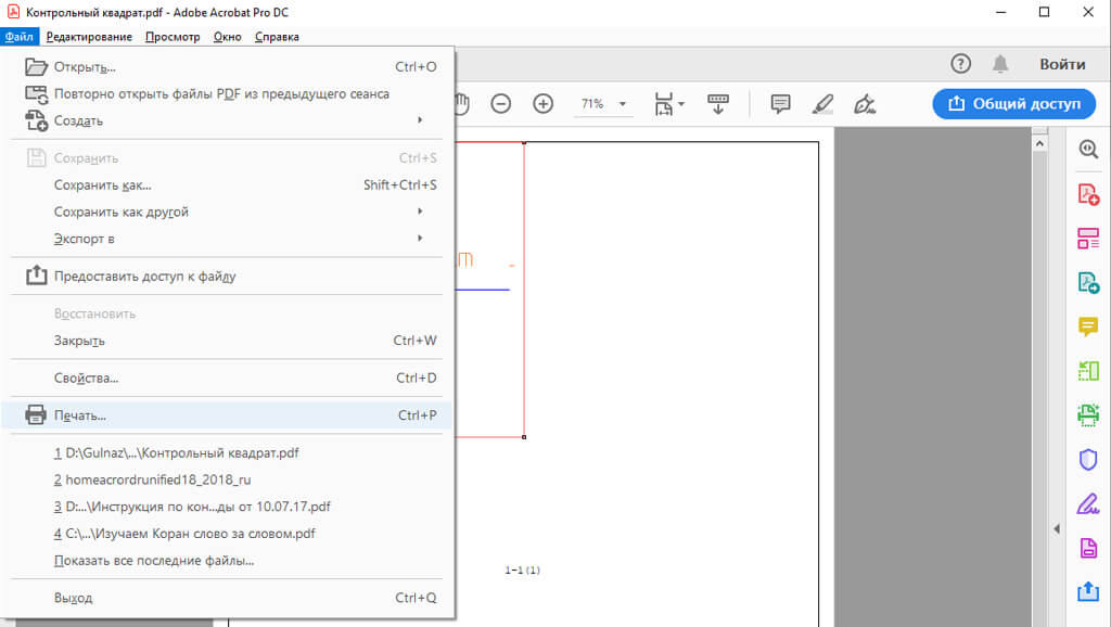

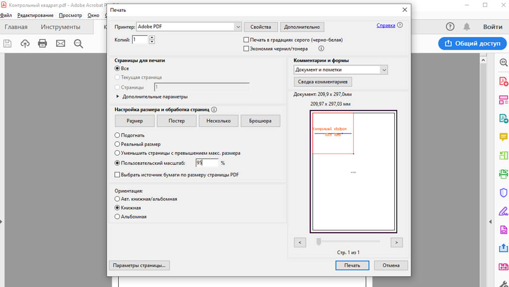

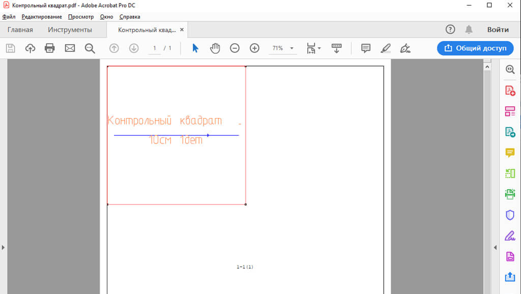

    Важно, чтобы масштаб деталей был правильным, поэтому сначала проверьте настройки печати на файле “Контрольный квадрат”.
    Откройте файл, нажмите кнопку “Печать” или сочетание клавиш “Ctrl+P”.

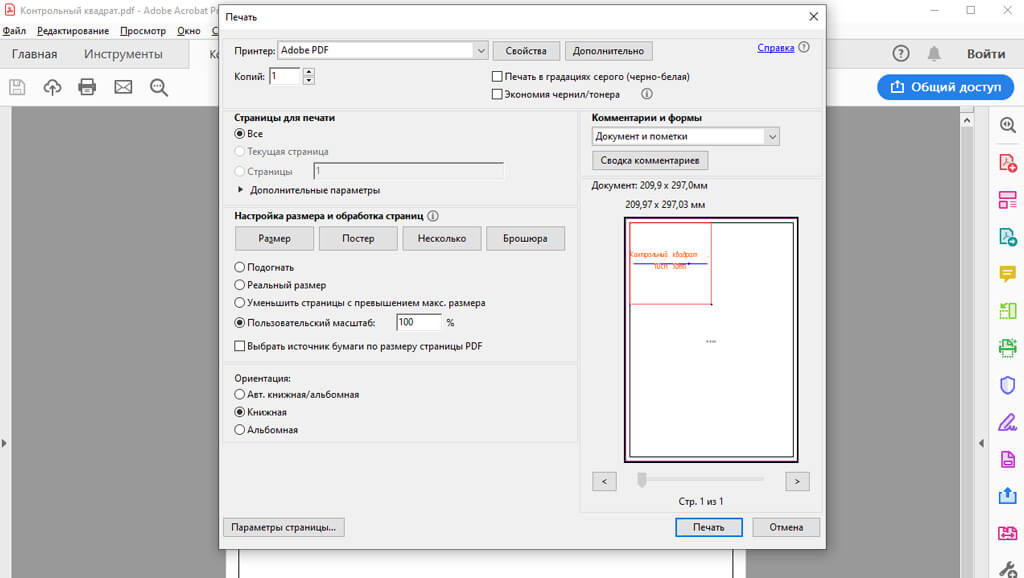

    В меню настроек принтера выберите “Пользовательский масштаб 100%”. В блоке “Ориентация” выберите пункт “Книжная” и нажмите кнопку “Печать”.

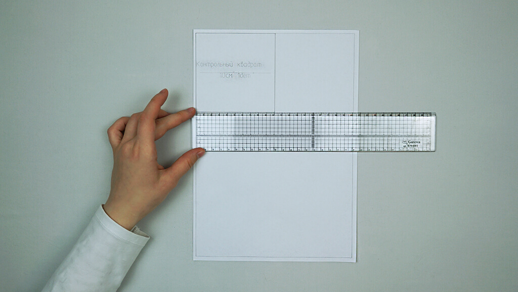

    Распечатайте “Контрольный квадрат” с этими настройками и измерьте линейкой стороны квадрата.
    Если все стороны квадрата равны 10 см, то с аналогичными настройками можно распечатать все остальные файлы.
    Если стороны квадрата не равны 10 см, измените настройки печати. Попробуйте немного сократить или увеличить “Пользовательский масштаб”.
    Снова распечатайте файл “Контрольный квадрат” и измерьте длину сторон.

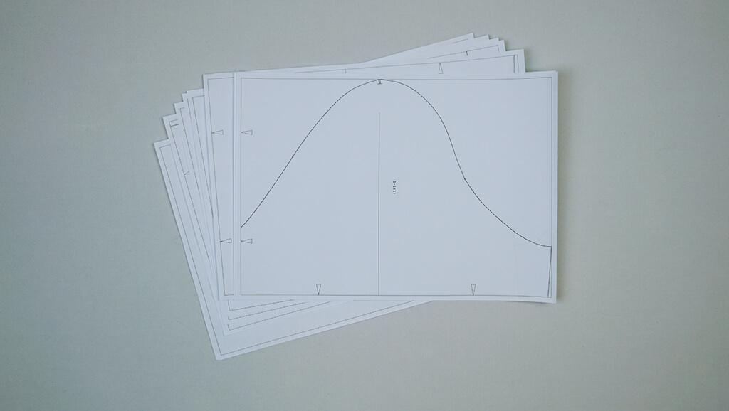

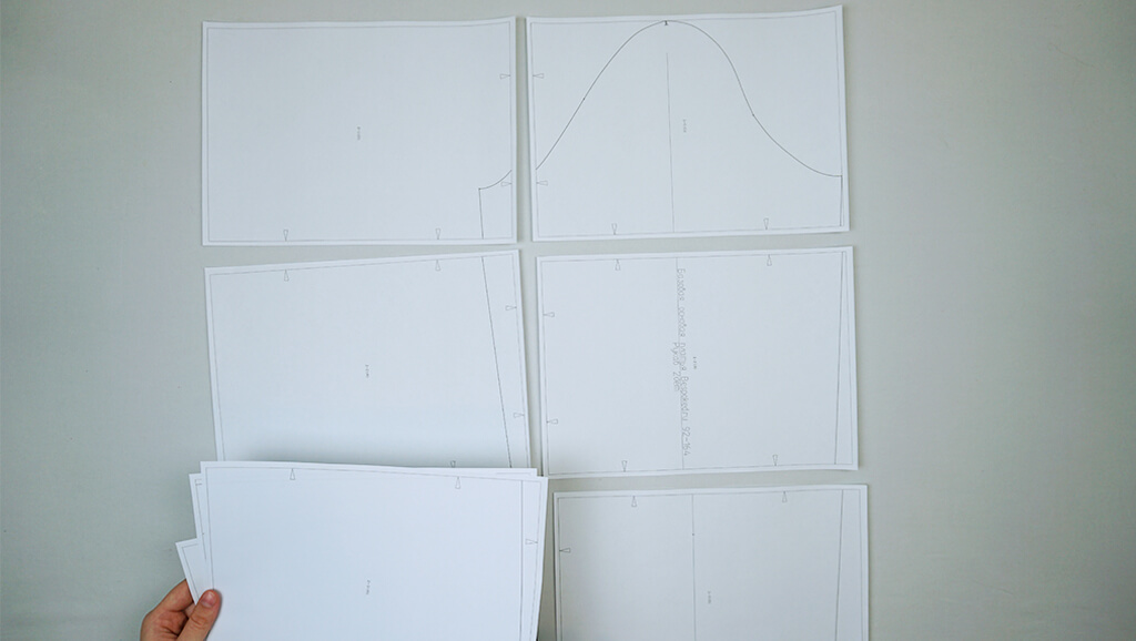

    Посередине каждого листа есть цифры, например “1-1 (1)”.
    Первая цифра обозначает номер столбца. Столбцы выкладываются справа налево.
    Вторая цифра обозначает порядковый номер листа в столбце. Сверху вниз детали эта цифра увеличивается.
    Третья цифра в скобке обозначает общий порядковый номер листа.

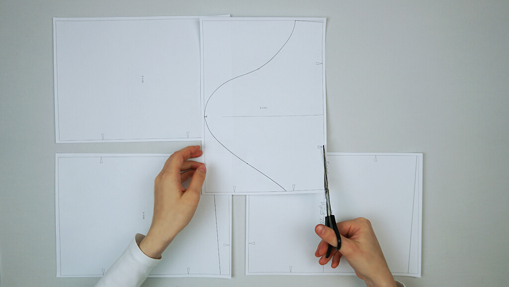

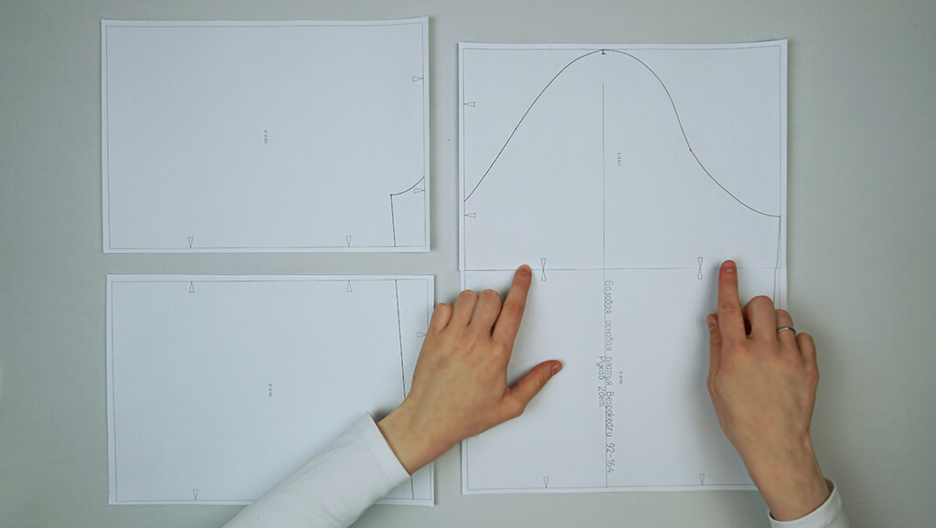

    Для удобства сборки листов вдоль рамок расположены два контрольных треугольника. Наличие треугольников на рамке говорит о том, что лист сопрягается с другим листом по этой линии. При совмещении листов друг с другом контрольные треугольники также должны совпадать и находиться на одном уровне.
    Сначала можно собрать все столбцы (если их несколько). Для этого отложите отдельно листы с одинаковой первой цифрой, например, “1”. Разложите листы по порядку сверху вниз, ориентируясь на вторую цифру. Таким образом под листом 1-1 будет располагаться лист 1-2, еще ниже 1-3 и так далее.
    То же самое можно повторить со следующим столбцом. Разложите листы сверху вниз по порядку: 2-1, затем 2-2, 2-3 и так далее.

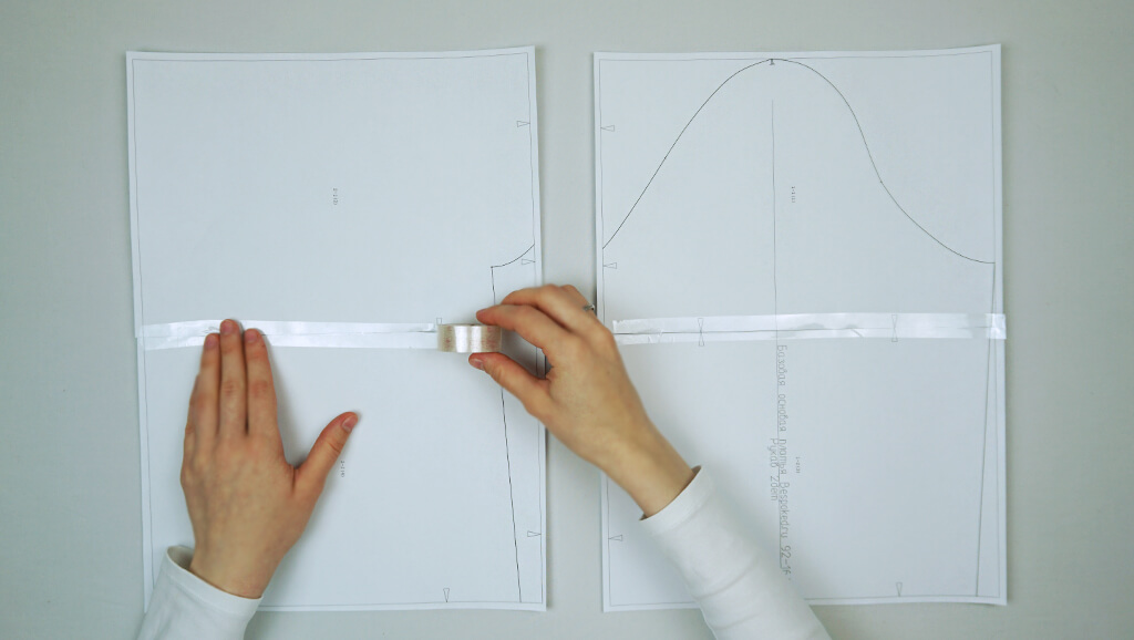

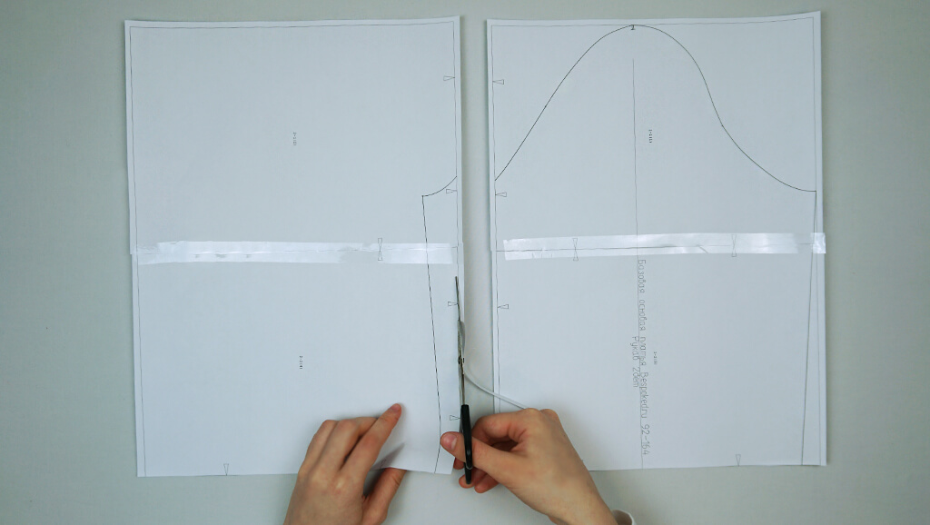

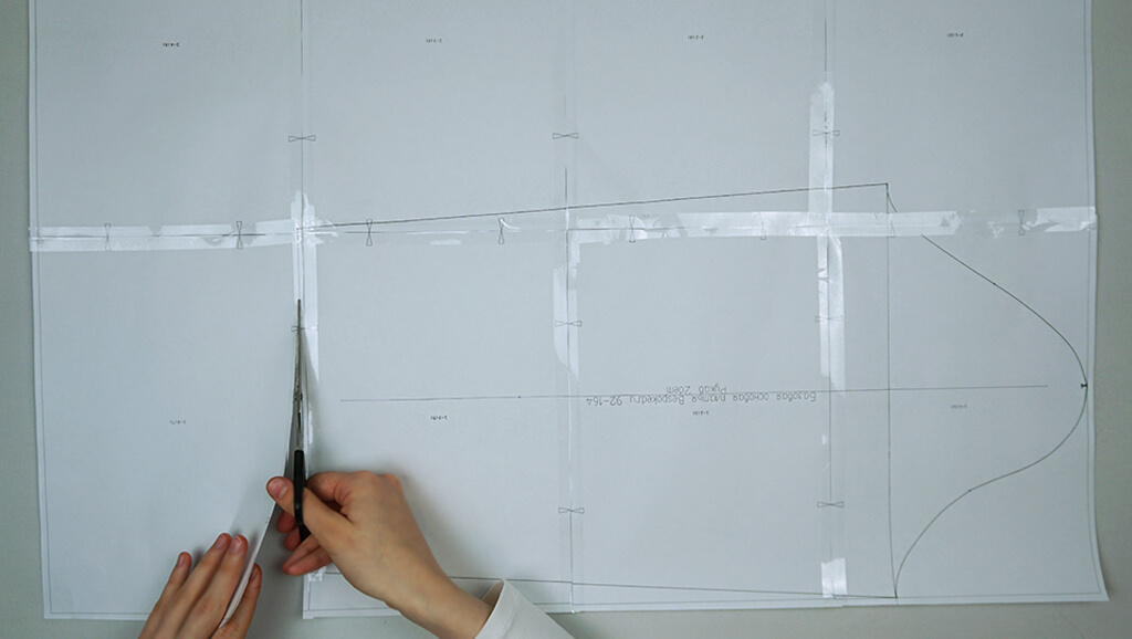

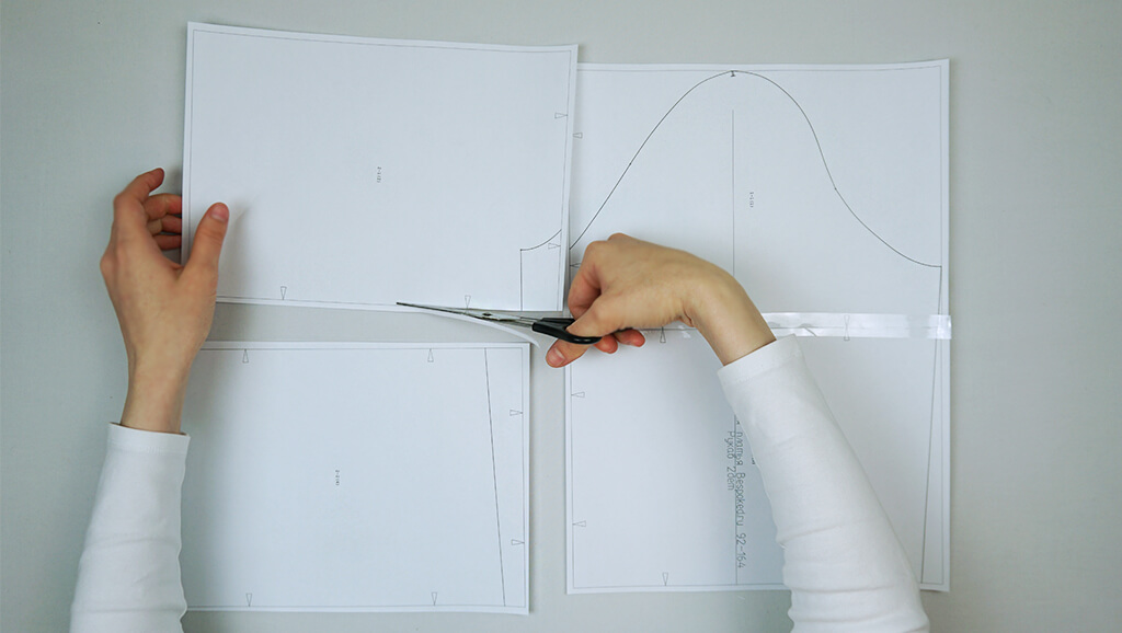

    Срежьте лишнюю полоску по границе внизу каждого листа.
    Приложите верхний лист к нижнему, строго совмещая линии и контрольные треугольники друг с другом.
    Склейте листы в месте совмещения, используя липкую ленту скотч или клей. Соберите таким же образом все листы с первого столбца.
    Далее по аналогии срежьте нижние поля листов второго столбца и соберите столбец.

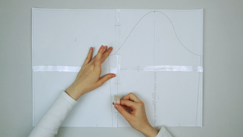

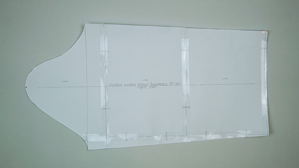

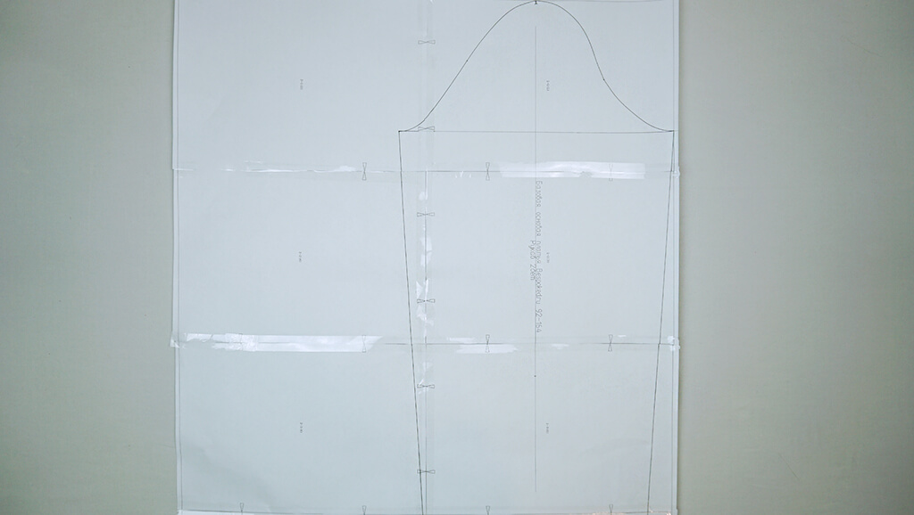

    Осталось присоединить столбцы друг к другу. Срежьте боковую границу стыковки одного из столбца по всей длине. На фото срезана рамка справа по левому столбцу.
    Наложите столбцы друг на друга, совмещая линии границы и контрольные треугольники, и склейте столбцы в единую деталь.
    Можно сначала собрать все листы по рядам, то есть по горизонтали, а затем соединить ряды друг с другом сверху вниз. Самое главное, чтобы листы располагались по порядку (третья цифра в скобках посередине листа).

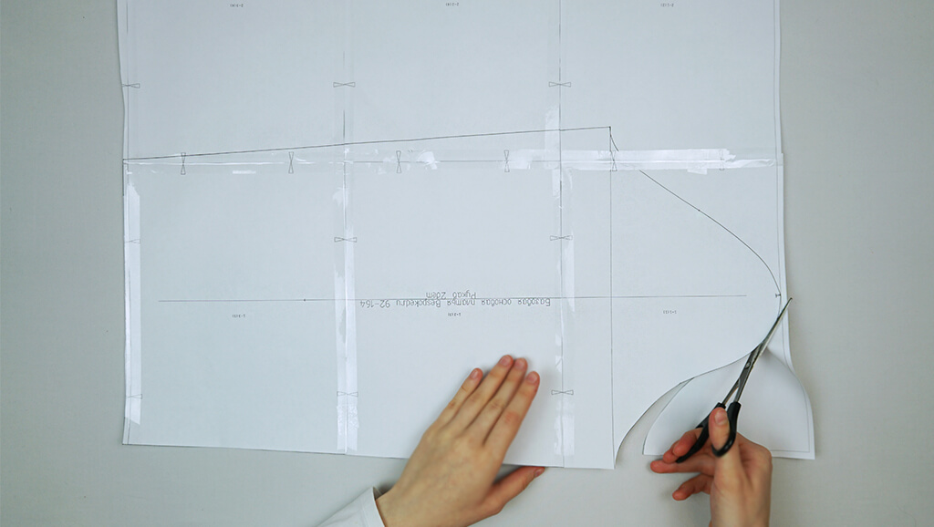

    При необходимости внесите поправки в деталь, сравнив со своими мерками. Инструкция по внесению правок в детали на индивидуальную фигуру прилагается к комплекту базовых основ.
    После деталь можно вырезать по внешним контурам и пользоваться.
